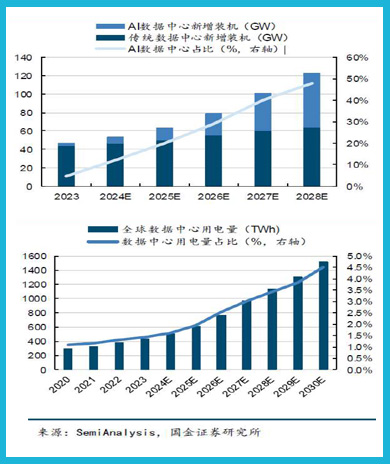

随着生成式AI和大模型的爆发,全球算力需求急速攀升,AI服务器大规模兴建推动数据中心算力升级。2024年,全球数据中心投资预计突破4000亿美元,AI数据中心(AIDC)新装机容量达70GW,年复合增长率高达73%。然而,高算力带来高耗电挑战——AI服务器(如NVIDIA H5X™ H200)功耗从1,780W激增至19,700W,到2030年AIDC预计占全球发电量的4.5%。这对服务器电源提出了更高要求:需实现高功率密度以支持在单位体积内实现更大算力;高效率以降低转换损耗;低功耗以优化热管理和运营成本;同时确保快速响应与可靠性以应对高负载挑战,并兼容SiC基PSU和多相DC-DC等先进技术。

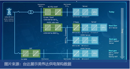

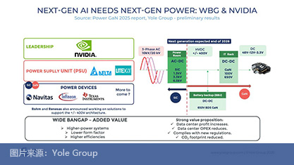

AI服务器电源三大发展趋势:高压、集中、宽禁带
1高压直流(HVDC)主流化:效率跃升,电压倍
取代传统UPS(90%-95%效率),效率跃升至95%-98%。
模块化设计实现灵活扩容,输出电压从当前240V/336V向750V-1000V演进。
“巴拿马电源”崭露头角:97%-98%超高效率,一体化设计节省50%+ 占地面积,成为超大规模数据中心新宠。

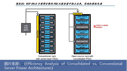

2供电架构集中化:机柜电源(PSU)大功率时代来临
OCP ORv3标准推动PSU从服务器剥离,升级为集中式机柜电源。
功率密度飞跃:第一代5.5kW → 第二代8kW-12kW → 第三代22kW。
输出电压升级:从48V/50V迈向400V,显著降低传输损耗。
3半导体革命:SiC/GaN 赋能高效电源
碳化硅(SiC)、氮化镓(GaN)宽禁带器件凭借超高开关频率和效率,成为突破HVDC/PSU功率密度和效率天花板的核心引擎。

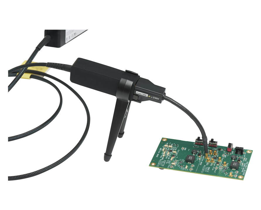

SiC/GaN测试标杆:TIVP光隔离探头
行业广泛应用的光隔离探头解决方案,提供超高共模抑制比(CMRR) ,彻底消除高压浮动测量中的噪声干扰,确保±2500V差分电压环境下的安全、精准测量,是SiC/GaN电源开发的黄金标准。

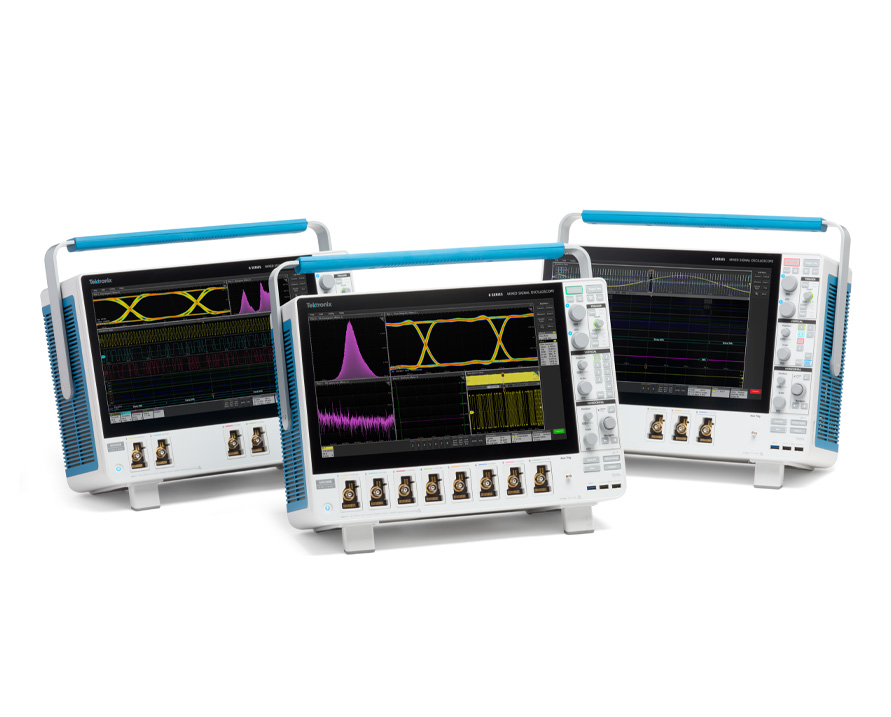

多通道高精度示波器:洞察复杂电源的“火眼金睛”
8通道中端示波器搭载12bit高精度ADC,根据需要可进一步扩展至12~16通道,轻松实现多相电源的完美同步捕获。
高级电源分析套件:一键完成开关工况(SOA)、PWM参数(占空比、脉宽、极值)逐周期分析、环路响应测试、纹波分析。
深度频谱分析:支持自定义RBW、窗函数,精准定位高频噪声与EMI问题根源。

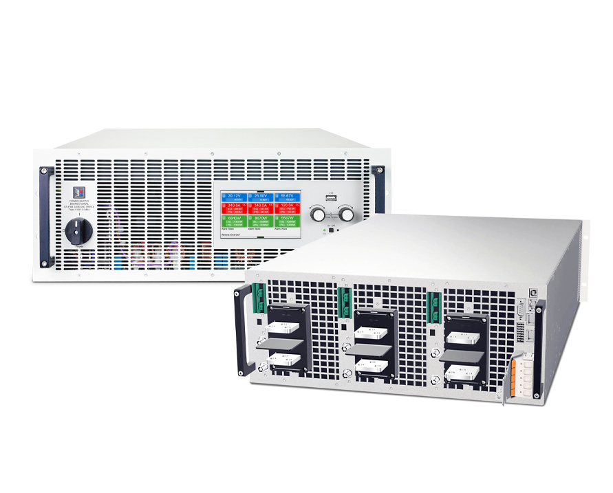

高功率直流电源与负载一体化平台:PSB 20000
三通道完全独立:每通道高达10kW,可同时供电、加载或并联,满足HVDC、机柜电源、服务器整机测试需求。
内嵌电池模拟(BSS) :精准模拟BBU/超级电容备电场景,验证无缝切换与动态响应。
能量回馈:高达96%的能效,大幅降低测试能耗与散热成本,绿色高效。

  • 垂直分辨率高达16位
  • 8通道支持,50GS/s采样
  • 实时频谱视图,10GHz带宽
  • 15.6英寸全高清触控屏
  • 超低本底噪声:
    1mV/div 和 1GHz 时的噪声<55 uV
    50mV/div和10GHz时的噪声<1.25 mV
  • 功率强大,范围广
  • 自动量程,灵活输出
  • 双向电源和电子负载具备能量回馈功能,效率高达96%
  • 内置USB、Ethernet、模拟接口
  • 支持CAN、Modbus、Profinet 等多种工业通信协议
  • 带宽高达1GHz,差分电压范围±2500 V
  • 超强共模抑制能力
  • 最大共模电压可达±60kV
  • 采用光纤供电和信号传输,实现完全电隔离

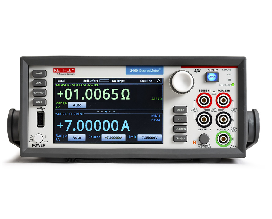

  • 集成电压源、电流源、电压表、电流表和欧姆表功能
