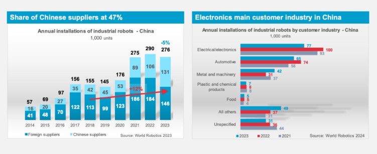

随着科技的不断进步,机器人已成为现代制造业、医疗领域及家庭生活中不可或缺的组成部分,中国在这一领域尤为突出。根据国际机器人联合会(IFR)《World Robotics 2024》报告,截至2023年,全球工业机器人存量达428万台,同比增长10%,而中国以175万台的存量占据全球41%的份额,成为无可争议的机器人技术领导者。2023年,中国新增工业机器人安装量达276,288台,占全球新增总量(541,302台)的51%,远超其他市场,推动亚洲地区安装量占比达70%。
数据来源:IFR
在这一迅猛发展的背景下,伺服控制系统作为机器人运动控制的核心,通过精确、高效和稳定的性能,不仅支撑了中国制造业的智能化转型,也引领了全球机器人技术的突破。IFR数据显示,中国制造业的机器人密度(每万名员工拥有的机器人数量)在2023年达到392台,较2016年的87台增长近4.5倍,远高于全球平均162台,凸显伺服技术在中国工业升级中的关键作用。面对日益复杂的生产需求和全球竞争,伺服控制系统的最新突破正成为中国机器人产业迈向智能制造新高度的基石。

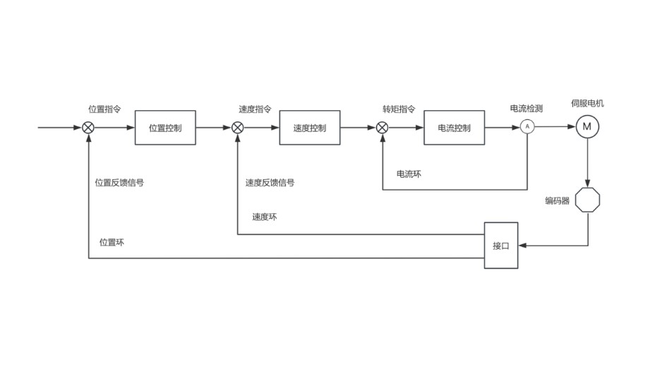

    伺服系统是机器人实现精准运动控制的核心,由伺服电机、编码器、控制器和传动装置组成。伺服电机作为动力源,通常采用永磁同步电机(PMSM),通过传动装置(如齿轮或皮带)将旋转运动转换为线性或角度运动,输出扭矩范围可达0.1-1000 Nm。编码器实时检测电机的位置和速度,现代光学编码器(如海德汉ERN系列)每转可输出超过100万脉冲,分辨率达0.00036°,确保微米级精度。控制器基于数字信号处理(DSP)技术,根据编码器反馈信息计算位置误差(典型误差小于±0.002毫米),并通过脉宽调制(PWM)信号调整伺服电机输出,实现闭环控制。
    工作流程:
    1. 编码器采集电机转子位置θ和速度ω。
    2. 控制器比较目标值θ_ref与实际值θ,计算误差e = θ_ref - θ。
    3. 采用比例-积分-微分(PID)算法生成控制信号u(t) = Kp·e + Ki·∫e dt + Kd·de/dt。
    4. 伺服电机根据u(t)调整输出,完成运动校正。

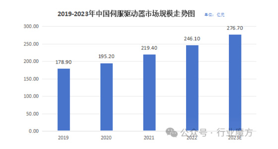

行业发展趋势

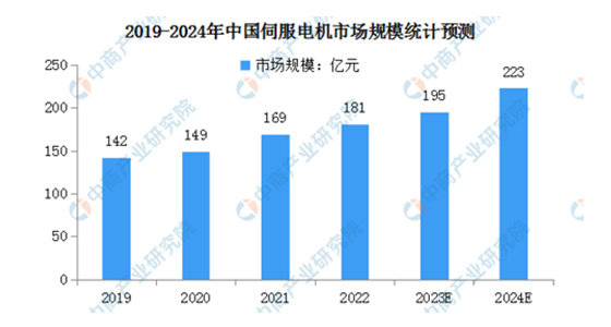

图:2019-2023年中国伺服驱动器市场规模走势图
数据来源:公开资料
